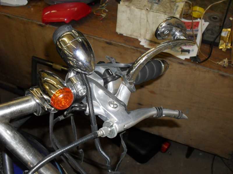

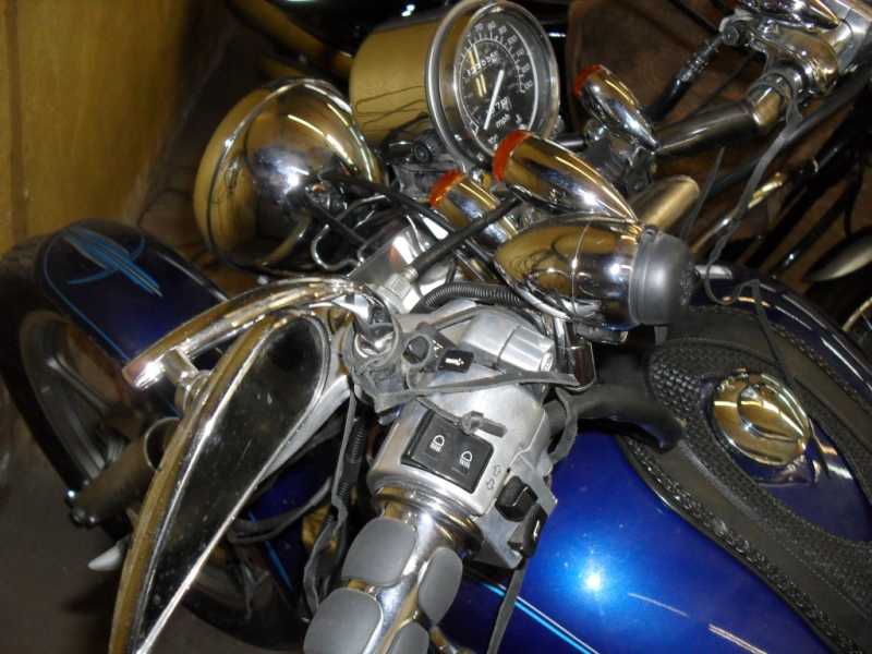

вот честно скажу, ну не смотрится такая штука на мотаке совсем какого бы крутого производителя она не была!
тоже планирую сделать но только чтобы болталась она под крышкой с правой стороны с боку, как кто то выше описывал.
думаю что функционал от этого совсем не пострадает, дотянется провод и до телефона и до навигатора, а при таком раскладе подойдет простой автоприкуриватель с замотанными изолентой контактами.
на крайняк проще провод зарядки удлинить
[attachment=920]SDC16342.JPG[/attachment]
[attachment=921]SDC16345.JPG[/attachment]
#47
ЖУРО (ЮрКо ЖуРо)
ЖУРО (ЮрКо ЖуРо)
  • 1 176 сообщений
  • ПроживаниеФрязино МО
прошу прощения за несовсем чистый мотик на фотке) просто сезон открыл и сразу сфотал. провода потом облагорожу в косички из кожанного шнурка ( люблю када всякие шнурочки на ветру играют)замечательно имхо прикуриватель покупной смотрится на руле. стёклышки в габаритах (они внизу руля) закажу белого цвета. (там светодиоды кста поставил)-небольшой оф гыы завтра вырежу лобовик небольшой на лазере. сфотаю выложу
