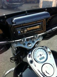

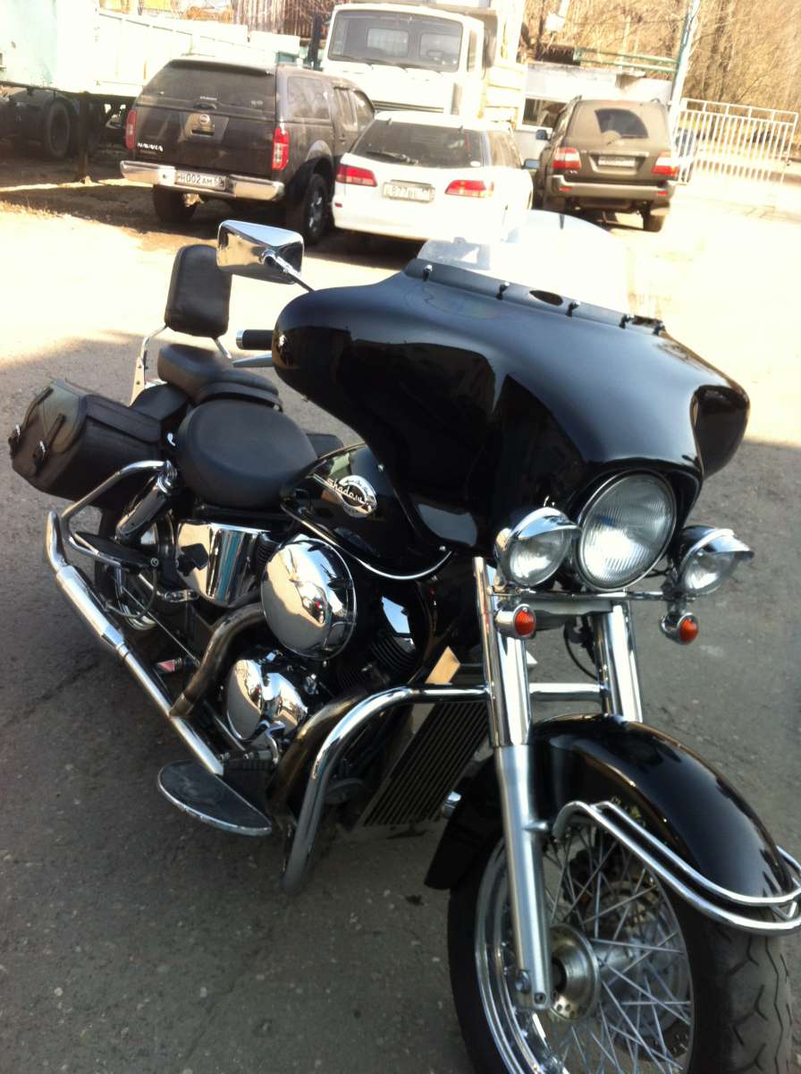

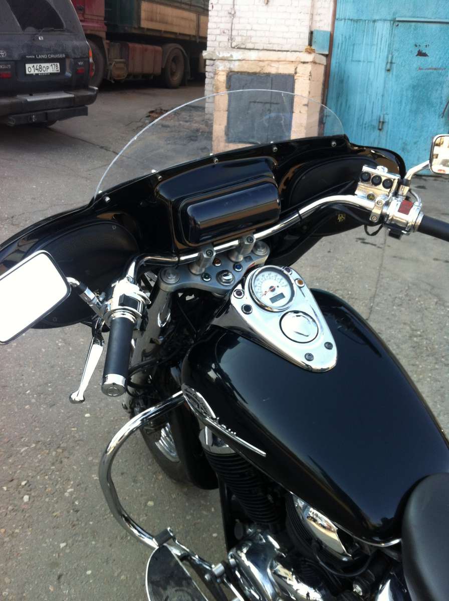

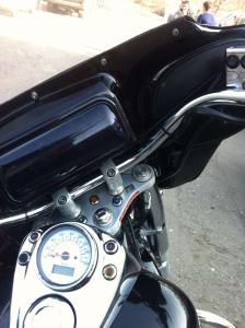

Лично мне хватает. И на люстру и на магнитолу. [attachment=13497]IMG_0912.JPG[/attachment] [attachment=13498]IMG_0916.JPG[/attachment] [attachment=13499]IMG_0909.JPG[/attachment] [attachment=13500]IMG_0914.JPG[/attachment]

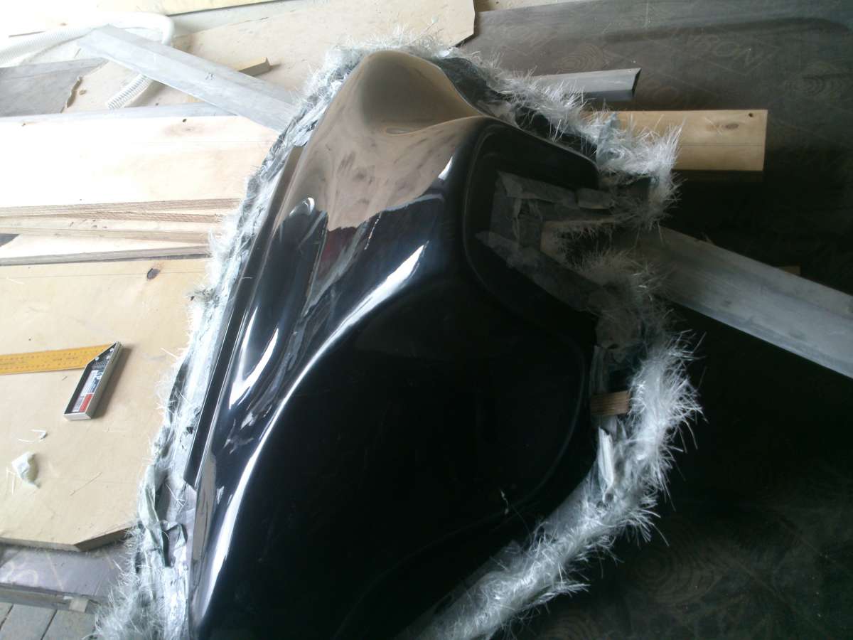

Первый образец готов, на фото не обрезан, толщина 3мм, прочный, на лицевой стороне 2 трещины, думаю просто закрасить их, остаётся вопрос как крепить, потому что первый делал без закладных. Либо сверлить насквозь и крепить винтами, либо клеить к креплениям. ЗЫ. Делаем с чёрным гелькаутом, покраски не требует
