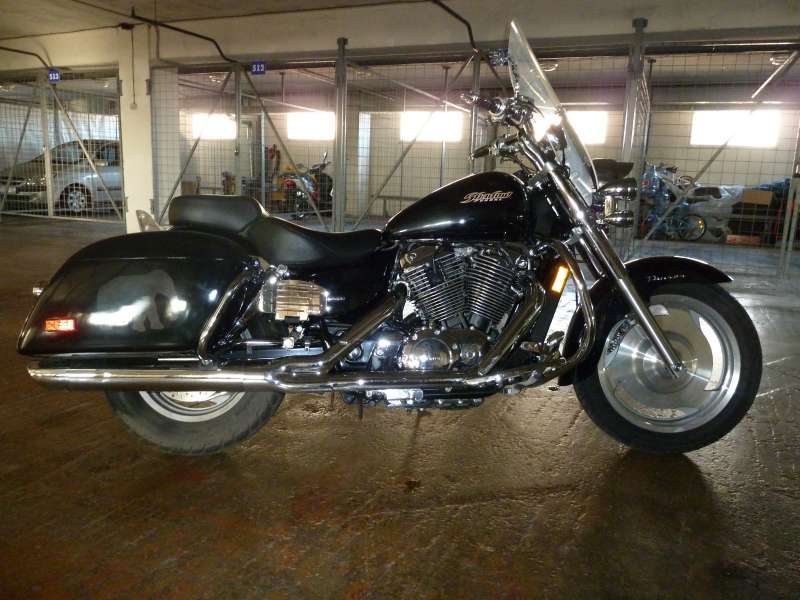

Александр! хочу сделать на баке аэрографию ежика примерно 15х15 или 20х20, ну в таких размерах... по цене сколько будет? есть пару фоток из мультиков (Ежик в тумане №1) или какие еще нить...
Александр Прохин (Александр Прохин)
  • 65 сообщений
Один Ёжик будет смотреться на баке как наклейка, желательно обыгрывать весь бак. Так или иначе готовится и покрывается лаком весь бак, здесь принцип татуировки не работает(где многие оценивают работу сигаретными пачками, или квадратными сантиметрами.) Для начала конечно хотелось бы увидеть объект...о цене пока рано говорить...Да и начальство не разрешает:angry: Есть возможность выслать мне фото бака и всего мотоцикла? Что нибудь придумаем.
Во какой но ЁЖИК мне не нужен [attachment=3260]P1060099.JPG[/attachment]
А спереди хобот из гофрированного шланга:lol: :evil:

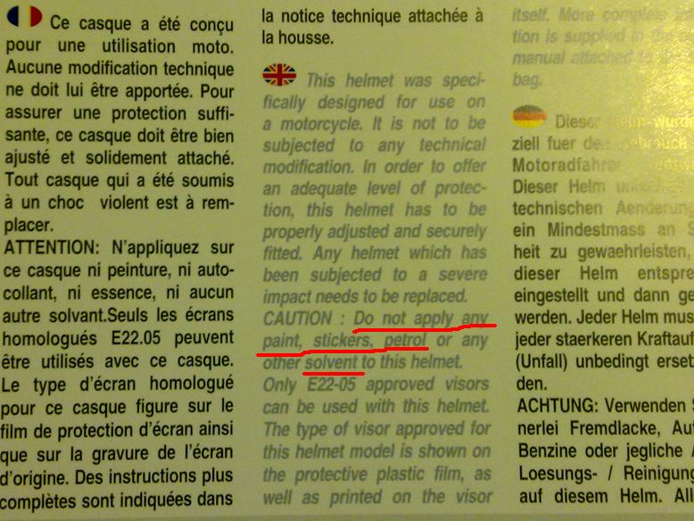

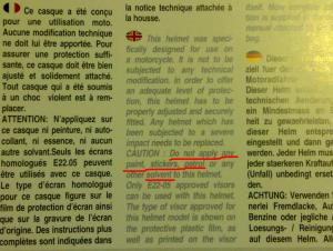

В документах моего шлема написано :
[attachment=3261]27122011290.JPG[/attachment]
Перевод:
ВНИМАНИЕ: Не применять любые краски, наклейки, бензин или любой другой растворитель на этот шлем.
Перевод:

Вот на статью наткнулся, как шлемы испытывают Нажать :)
А вот выдержка из неё "Проверяется также сопротивляемость материалов шлема растворителям (70% октана и 30% толуена) и специальный тест на старение, когда мотошлем помещается на 48 часов в специальную камеру с откалиброванным ультрафиолетовым излучением. Дополнительно проводят тесты на коррозийную устойчивость в соляном тумане"
Конечно любой производитель будет перестраховываться и писать всё что может случиться даже в фантастических историях. Возьмём любую таблетку, самую безобидную, а сколько там противопоказаний понапишут.
То что написано про шлем, не факт что имеют ввиду скорлупу. Пенопласт, который лежит в основе внутреннего демпфирующего слоя очень боится любых растворителей.
