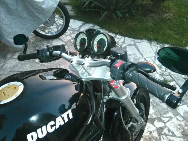

кто-нибудь встречал круизеры с зеркалами на торцах руля? нравится как на нейкедах выглядят, а как на Шэдоу будут смотреться? и как они по удобству?

Имхо, даже если будут смотреться, ты этими зеркалами будешь собирать все и вся. На нейкедах руль по ширине уже, а на Шадове с широким рулем у тебя зеркала будут выступать за границы руля. В условиях езды между рядами - быстро свернешь или побьешь эти зеркала. Ну и весьма тяжко будет к кронштейны зеркал к грипсам крепить, колхозить придется. А еще в торцах руля могут быть установлены утяжелители.

если так расположить, то не будут выпирать. но не уверен, что в них что-то будет видно)))UTB8Bqw0j0oSdeJk43Owq6ya4XXaj.jpg

На чопперах, руль обычно шире всего остального. За исключением, пожалуй, драгбаров. И сели руль будет проходить под зеркалами автомобилей, ты креплениями своих зеркал будешь сшибать все автозеркала автомобилей.
Но даже это не самое страшное. У тебя руль на Шадове имеет больший диаметр чем на нэйкедах/дорожниках. Сами рукоятки руля толще. На рукоятках стоят декоративные заглушки. Даже не знаю как объяснить-то, что у нейкедов на торцах руля стоят типа втулок больших. И они зафиксированны, с грипсой не поворачиваются. А на Шадове правая рукоятка крутится вместе с заглушкой.
Хотя что я объясняю. Купи. Попробуй. Сделаешь - молодец. Фотки покажешь. Ну а нет - словами: А я же предупреждал! - всего не объяснить.
