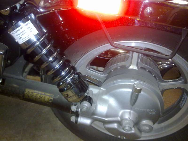

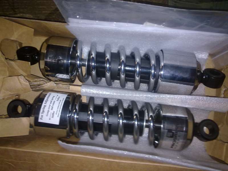

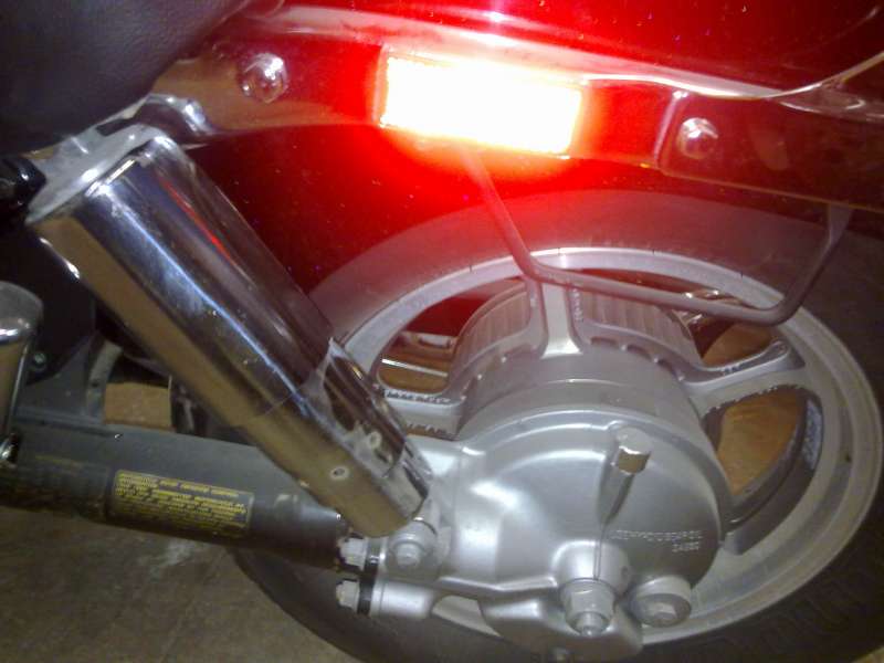

Новые аморты. [attachment=3465]11012012302.jpg[/attachment] Коробочку открыли: [attachment=3466]11012012301.jpg[/attachment] Вот они, старые.. Пережившие многое.. [attachment=3467]11012012300.jpg[/attachment] Легким движением руки :lol: :lol: :lol: аморты превращаются... [attachment=3468]11012012303.jpg[/attachment] Теперь, что имеем: 1. Новые аморты! но не так все хорошо, как хотелось.. 2. Прогрессивные пружины. Серия 440 HD - Производитель их называет самыми лучшими и комфортными в линейке. 3. Очень точная настройка. Не ступенчатая, а резьбовая. 4. показались до установки жестковатыми. Поставил - так и есть. Знакомый сказал, что HD более жесткие. На сайте прогрессива я вычитал немного другое, возможно не коректный перевод. Будет сезон, проверим в деле, а то рукоятки металлические и зимой руки мерзнут.:lol: Внутренности http://www.progressi...m/drpat440.html
