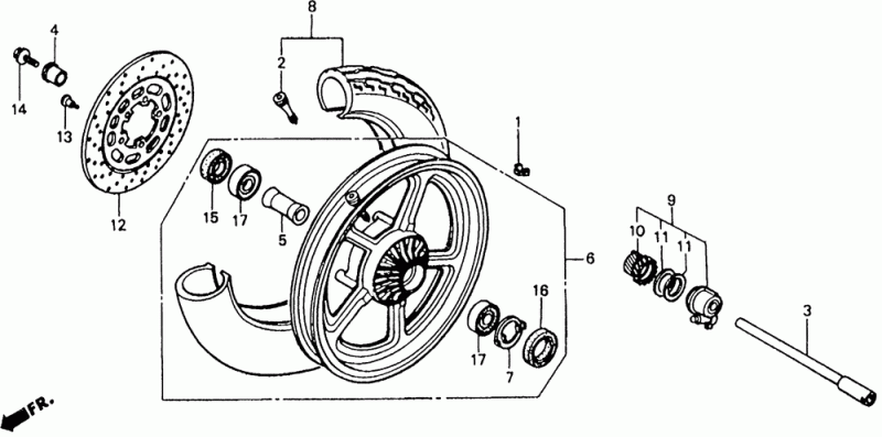

Ребята подскажите на Shadow vt 1100 1993 года подойдет такой тормозной диск? http://www.ebay.com/...dcbefe5&vxp=mtr И кто поможет через ebay его купить если что. А то у меня и с англиским плохо и ебаем не пользовался никогда.
  • 12 128 сообщений
дырочки посчитай... :)
[attachment=7427]MM84F1100.gif[/attachment]
  • 1 782 сообщений
Валико это от Спирита, а на торгах от Сабры
  • 12 128 сообщений
Ну-дык а я о чём... Дырочки то не совпадают...

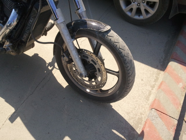

Дабы не плодить темы спрошу совета тут. В связи с декустомизацией VT1100CT 1997-го в сток досталось мне с ебея переднее колесико (диск спицованный) 17xMT3.00 от VT1100c3 2001 года, каталоги говорят http://uskoritel.ru/...nt-wheel-275775 что тормозной диск туда идет 45251MBC000 и такие же тормозные диски идут на весь модельный ряд туреров с 1998 по 2007 http://www.partzilla...51-MBC-000.html Внимание вопрос: от каких еще моделей (с какими партномерами) подходит тормозной диск с 6-тью дырочками? Ибо есть догадка, ну очень хочется верить, что не смотря на отличие партномера должны существовать совместимые диски. Потому как вываливать 10-11тыр за новый (что конечно круто) пипец как не хочется...
  • 1 782 сообщений
ну от Т у меня лежит диск ,правда не новый но живой
