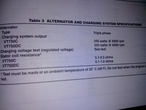

Сравнил мануалы (Старая С-шка и Софтэил 00-06гг) На Хонде заявленная 329 при 5000 оборотов, ХД 34-38а при 3500...
У меня в мануале для 3000rpm заявлены 35-50А. У тебя, наверное, карбовый софтейл, да?

Анохрус, я хрен знает что в твоём мануале, но в моём, на мою 750-ку, как впрочем и у Дэна- указано на 3500 оборотах и если разница составляет всего лишь 6 ампер, то это означает что разница всего лишь в 1 лампочку 55вт. Так что спустись с небес и пойми что ни о каких заявленных тобою суперпревосходствах и речи быть не может. Ту Дэн, я хрен знает как и какую ты фару ты ставил и где брал, но купленная мною новая светит очень неплохо, и разница со старой- вне моих сомнений.
Э... У меня заявлено 345Ватт на 5000 оборотов. Клаймеровский мануаль.
[attachment=12678]IMG_20140211_070556.jpg[/attachment]
Отражатель куплен новым OEM-ным, в экзисте... парт намбер правильный. Врятли там фуфел привезут.
