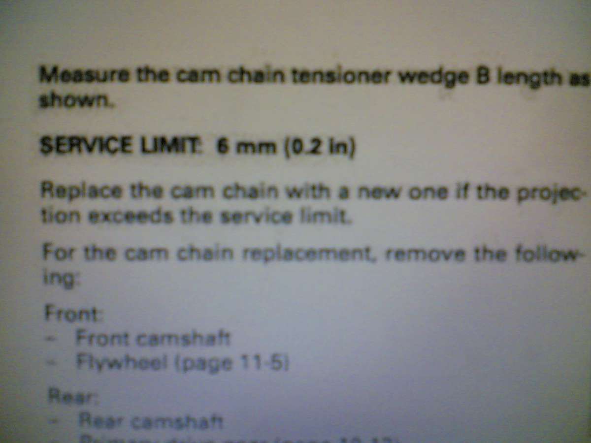

Привет всем.Мотык Аэро 750,2007 г., двигло RC50. Прошу подсказки. Недавно решил проверить и при необходимости отрегулировать зазоры в клапанах. При этом, когда крышки были сняты, обратил внимание на натяжители. В мануале посмотрел, указывают там на высоту минимум 6мм. Т.е. этот пыпсик (или как там, мать его :) ) должен выступать из торца натяжителя не менее ,чем на 6мм. У меня оказалось на переднем цилиндре вроде все в норме,выступает на 6-8мм, а на заднем вот выступает этот пыпсик всего на 2-3мм максимум. Я так понимаю, чем меньше его выступ над торцом натяжителя, тем больше растянута цепь, тем больше её подтягивает натяжитель, а пыпсик этот в свою очередь больше и ниже опускается. Или не так? Подскажите, кто шарит лучше ;) . Изменений в работе двигла вроде не заметил.Поэтому всё закрыл и езжу дальше.Если б не полез к клапанам, так бы и не знал и спал спокойно )). Темы пролистал, кто спрашивает когда и как менять, у кого то стучит там, или типа того, и т.д. Но по поводу выступания этих пыпсиков никто почему то не упоминает... или не замечает? Не пойму. Ведь у "механических" натяжителей подобные рекомендации по их выступанию должны быть думаю не только у Аэро 750... Что скажете? Насколько критичен такой провис? Пора поднимать панику ?

[attachment=15472]02082014001.jpg[/attachment] [attachment=15473]02082014.jpg[/attachment] Извиняюсь за слабое качество фото, но с фотика в высоком разрешении чё то не заливаются...

В мануале однозначно написано, 6 Мм предел, при превышении которого необходимо заменить цепь. следовательно в цилиндре где "пипсик" торчит на 6 мм цепь подлежит замене :)

Поменять местами натяжители можно попробовать, только как это сделать , когда на моторе сняты будут только крышки клапанов, не врубился ещё.Надо обмозговать этот момент.В мануале нихрена не понятно, как это сделать только при частичной разборке двигла.
Заменить цепь совершенно несложно, дальше чем у тебя мотор разобран ничего делать не нужно, купить как выяснилось тоже. Посчитай количество звеньев ( не снимая цепи) и купи либо три цепи той же размерности покороче или пару подлиннее, монтируеться это всё буквально за полчаса. Как замениить найди в той же теме, я этот процесс описывал..
Прочитал.Тут более понятно, особенно теоретически )) Осталось дело за практикой ))) Видел еще видео на ютубе, там чувак тоже показывал как заменить цепь без разборки двигла (только на ряднике). с расклепыванием цепи. Только продевал со старой цепью тросик, и им уже заводил новую. Но приэтом снимал шестерню распредвала сам вал. А при твоём варианте, получше будет, причём как я понимаю, даже метки не сбиваются, и на месте всё остается, так ?

Добавлю немного...По ходу дела для интереса просмотрел ещё и инструкции по 1100 -тке, 700 и 750-тке(не своей). Во всех так же пишется за выступание торца натяжителя, этого пипсика.Только не 6мм как у меня, а 9мм. Смысл тот же. Хоть стой, хоть падай, блин не могу понять--- из того что прочитал (и на других форумах), меняют цепи грм и натяжители, когда гремело, стучало, шуршало и т. д. и т.п. Но ни одного варианта, типа --посмотрел на торец натяжителя, пыпсик выступает больше нормы-- вот и поменял....Почему??? :angry: По логике должно быть так, а не наоборот. Мож я не так читаю и перевожу инструкцию ? Ты вот сам, Бенжамин, почему именно стетоскопом определил , что надо цепи менять, а не раньше, при разобранном двигле- посмотрел на выступание пыпсиков, и решил заменить?? Ведь если цепи гремели и стучали, выступание должно было быть по-любому выше нормы, этого при снятых крышках нельзя не заметить. Разве не так? Прошу ответов,спасайте, а то получу разрыв мозга :lol:
