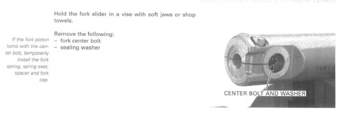

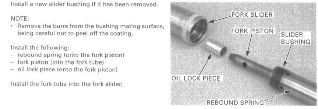

Рекомендую смотреть внимательней(скриншот приложил). На днях тоже перебирал вилку VTX1300R(заодно прокатал перья, чтобы посмотреть на биение). Тоже прикупил :))
Но это не сливной болт. И в вилке втыкса 1.3 есть еще одна детаь- oil lock piece. Возможно она мешает слить масло (название намекает)
Но раз в пару лет можно перебрать перья и посмотреть на тефлоновые направляющие скольжения.

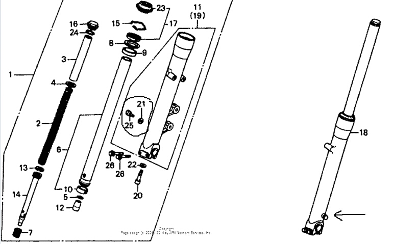

нееее дружище, про этот болт я знаю, я имел ввиду именно сливной болт у VT1100C до 1996 года
он сбоку стакана внизу расположен вот тут:
а на следующих моделях VT1100 после 1996 данного болта уже нет
