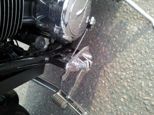

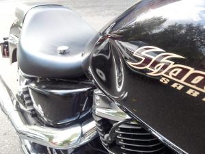

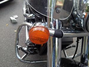

Вот, как-то так:

С рамой точно все хорошо. Удар по касательной, дуги отработали. Скорее всего тебе так кажется, потому что стойки руля разбежались.
Но даже если в процессе ремонта выяснится, что плохо, то можно подать в страховую за дополнительным возмещением, так что сейчас разбирать мот за 40 косарей, чтобы увидеть, что все  в порядке, смысла нет,

Да в том-то и дело, что не совсем по касательной был удар (кино внимательно посмотри)...  Удар был еще и фронтальный, передним колесом в вывернутое переднее колесо мерса... И вмятина на баке от колена, и подножку левую я своим весом сломал...

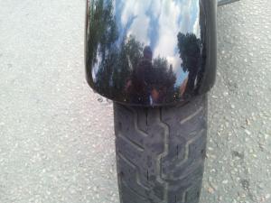

Решил не плодить темы, спрошу тут.
Я тут вот сегодня, на глазок, с рулеткой, пытался параллельности с перпендикулярностями проводить, и вот:
Если провести вертикальную прямую по  перу вилки (от центра верхнего болта пера, над траверсой, до центра оси колеса), то вроде все ровно, траверсы, вроде, тоже стоят симметрично (по расстоянию до рамы, при вывернутом, в обе стороны, руле). А вот дистанционная втулка, справа, на оси колеса, между подшипником и вилкой, стоит с небольшим перекосиком...
Так вот вопрос:
А может быть такое, что не погнулось перо вилки, а перья просто провернулись в траверсе, а погнулась ось колеса, чем и обусловлено такое положение крыла, относительно колеса (т..е., правильнее сказать, колеса, относительно всего остального)? Никто не сталкивался с подобной ситуацией?
Chiffa (Дмитрий)
Chiffa (Дмитрий)
  • 140 сообщений
Ось довольно мягкая,гнется на ура. Сними и увидишь сразу.
А если втулка с перекосом стоит - почти стопудово ось...
  • 1 317 сообщений
А ещё часто проворачивает от падения перья в траверсах и после ослабления зажимных болтов на траверсах всё сразу встаёт на свои места. Или почти сразу - но без серьёзного усилия. И ось при этом не гнётся, т.к. перья свободно вращаются.
