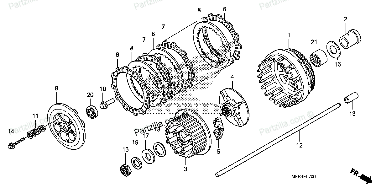

Гайка не одноразовая, как снимать... Я 2 раза ту же гайку ставил. Но купи на всякий случай, копейки. Ее открутить сложно, видимо поэтому "одноразовая". Пневмопистолетом снимается... Говорят, еще съемник какой то специальный бывает.
Пружин "Spring Clutch" у тебя не 4, а скорее всего 6шт, глянь в каталоге. У тебя на картинке фрикционных дисков тоже другое количество (не 7+1), может быть так просто нарисовано, проверить по каталогу тоже надо.
На западе писали, что стальные диски (8 - на схеме) меняют, если есть следы перегрева от проскальзывания. Они дешевые, я их сразу покупал на всякий случай и менял. У меня при разборе еще детали 9 и 3 имели следы выработки. Могу скинуть фотку в Whatsup. Шлифовка шкуркой нулевкой привела их в приличный вид, все отлично работает. Но может быть, в следующий раз еще их поменяю.
