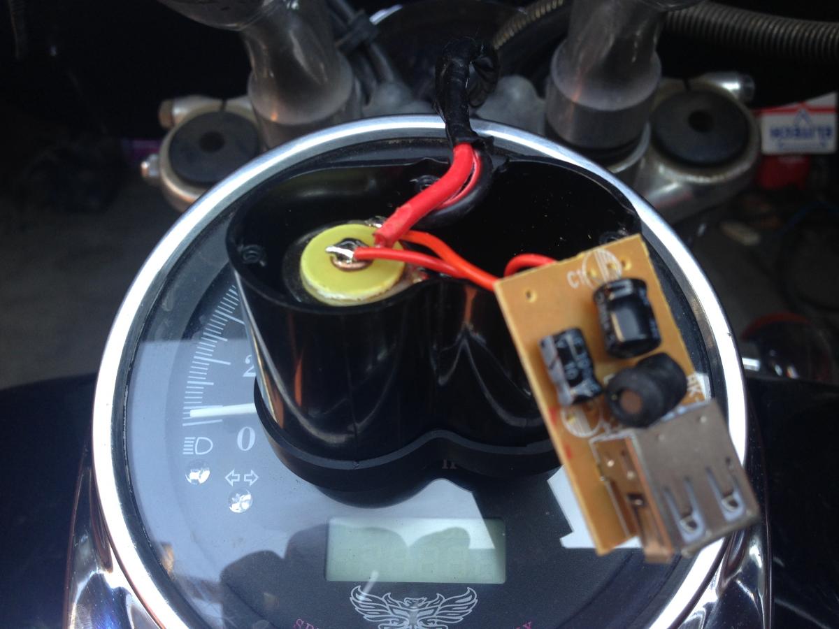

...вот кстати тоже! ...курить я бросил, хвала Всевышнему!)))...но эту шнягу с прикуривателем и USB разъёмом всё же взял ...вещь нужная, безусловно!)
...закрепил между стоек руля, а провода кинул напрямую на аккум!... и стал замечать, что сосёт с*ка аккум этот гаджет по тихому, и даже лампочкой не моргнёт! )))
Стало быть надо его как то по умному законектить )))

Разбирай и выкладывайте фотки.
Там есть выключатель - по идее все через него должно идти.

...выключатель отключает только usb вход...розетка прикуривателя всегда подключина, вот в ней видимо и сидит сосатель тока :))))

Если в гнездо прикуривателя не установлено никакое зарядное устройство - они ничего не сосет, там просто сосать нечему. Это просто вывод проводов. Возможно твой выключатель просто отключает отдачу напряжения по USB, но не отключает потребление. Само гнездо ничего не потребляет, это просто контакты. Либо смотри утечку где-то еще.
Можешь проверить - это просто. Измерить ток утечки с подключенным девайсом и без него. Там все сразу станет видно. Мультиомметр тебе в помощь.

...да я понимаю что не должно сосать, просто заметил, с установкой этого девайса аккум за дня три простоя чувствительно подсел...разберёмся...вот прям щас пойду и разберу его! )))

И фото..

...вот фото)...гнездо прикуривателя, это просто контакты, но вот куча этих мелких непонятных деталюшек...?! ...пока что просто отключил плюс от аккума ))

По идее жрать ничего не должно - плюс на dc-dc идёт через выключатель.
