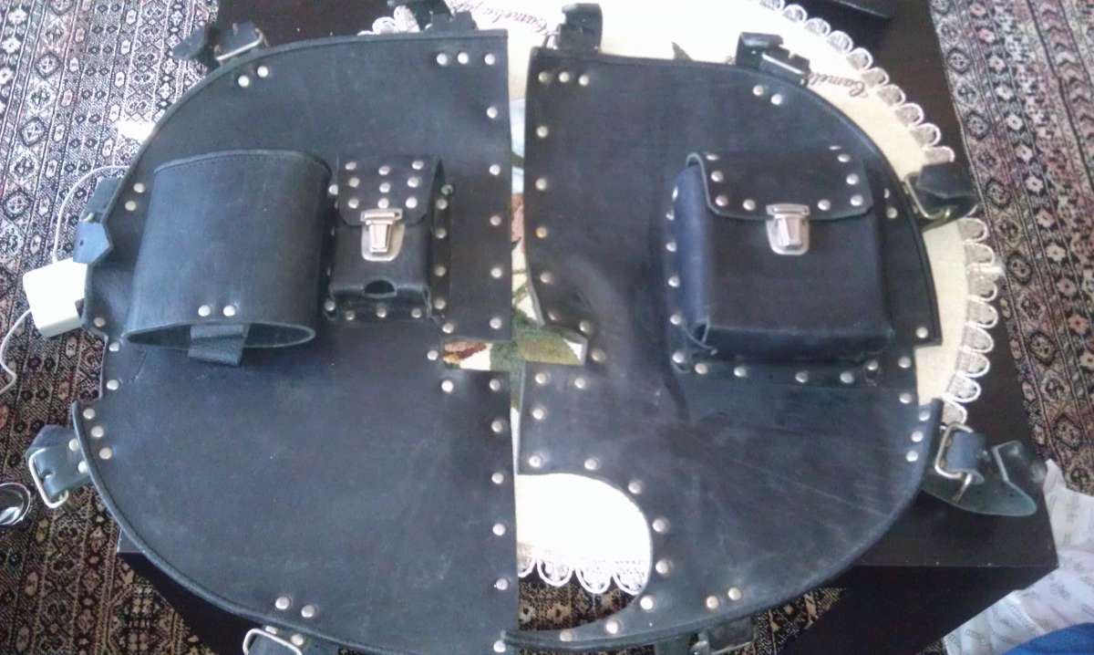

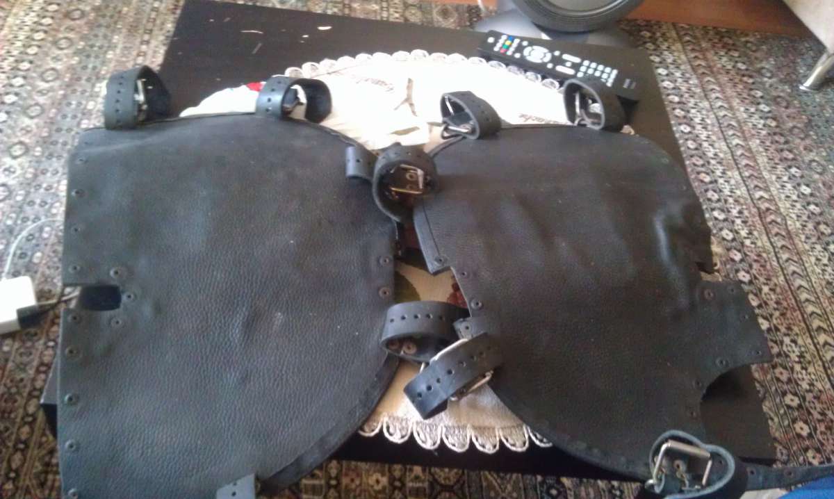

Тему переместил в тюнинг... вдруг кому интересна будет... заказывал их у местного мастера... но меня не устроили... в дальняке летом ногам совсем жарко - обдува нет - а жар от двигателя жарит по полной... так покататься по городу сойдут... но если кто будет такие себе делать - имейте ввиду - пластмассовчая пластинка внутри необходима - ветер все таки делает своё дело и деформирует кожу...

как по мне лучще экип правильный иметь... а так в холод немного прикрывает ноги от продува и не так сильно заливает в дождь... но все равно заливает... в теплую погоду ногам жарко + движок греется больше...
но при всем при том когда холодно езжу с ними...

Валико, а какая толщина кожи? Имеется ввиду толщина самих пластин.
  • 12 068 сообщений
Там чепрак толстый потом я сделал виниловую вставку из канцелярской папки а потом какая то типа кирзы кожа... без винила они в дождь расплывались... счас форму держат но кожу повело все равно... надо их из какого то кожзама делать...

Ну если они сначала вымокают, а потом от двигла высыхают, вполне может быть что повело. Имхо, кожзам быстрее ушатается. Изначально, наверное кожу надо было пропитывать чем-нть водоотталкивающим и периодически обновлять пропитку. Или делать из толстого гибкого пластика.

Ой не говорите... уж как пропитывал - таки странно шо не капало...

Ну тогда х.з. Почему тогда жилеты даже под дождем не так деформируются? Ведь вымокают же. И они тоже из чепрака.

Ну включи фантазию... напор воды из под колеса + напор встречного ветра + жар от двигателя...

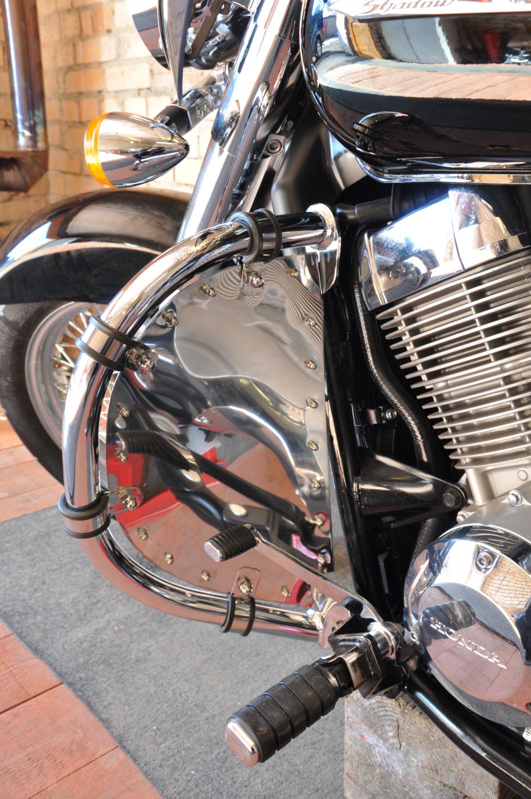

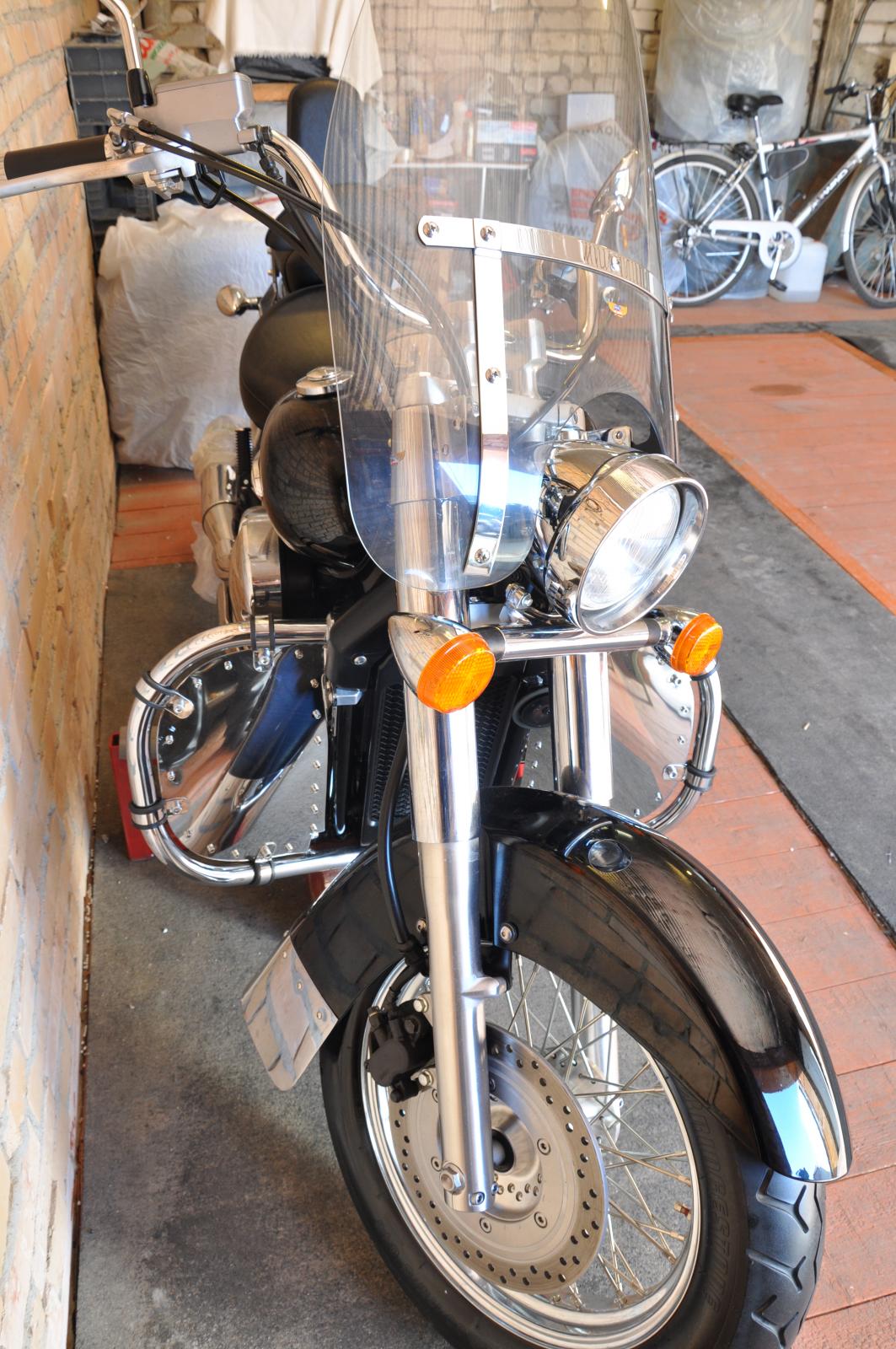

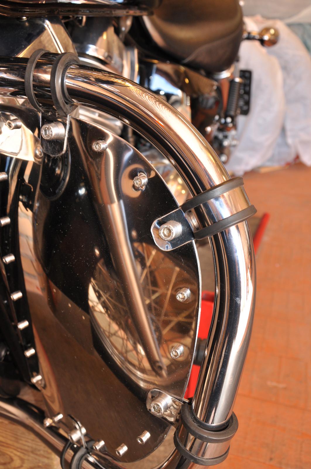

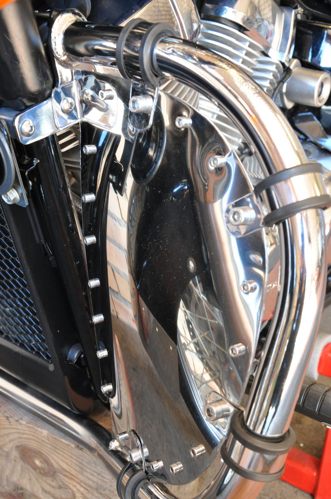

А я сделал так (см. вложения) из нержавейки. Представляю на всеобщее обсуждение сей девайс.

Прикольно... неожиданно... а хомуты сам делал?

Тот же вопрос. Достойно смотрится....

Все делал сам, хомуты тоже: полоски из нержавейки толщиной 0,6 мм. в два слоя согнул по диаметру + резиновая прокладка, взята от больших хомутов для крепления сантех.труб.
Болты в крепмаркете.
Жесть на строительном рынке, где гнут печные трубы.
Самое сложное было спроектировать профиль щитка, т.к. дуги (верх и низ) находятся не в одной плоскости, а разведены винтом. Думаю, что на некоторых дугах такое вообще невозможно сделать из-за слишком большого перепада плоскостей.
Но за счет выгнутости щитка получилась очень жесткая конструкция.
